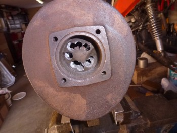

Voici donc les photos du P6.
On voit la pièce que j'ai bricolée pour faire descendre le piston et sur l'autre photo les différences de repère indiquant que le piston est trés
légèrement descendu. Par contre ,j'ai un filetage de goujon qui à foiré et j'avais commencé au WD40 puis au DOT4 en chauffant le cylindre
au chalumeau. J'espère que cela va marcher car c'est trés laborieux.
