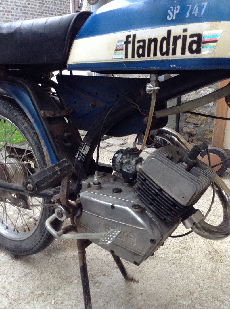

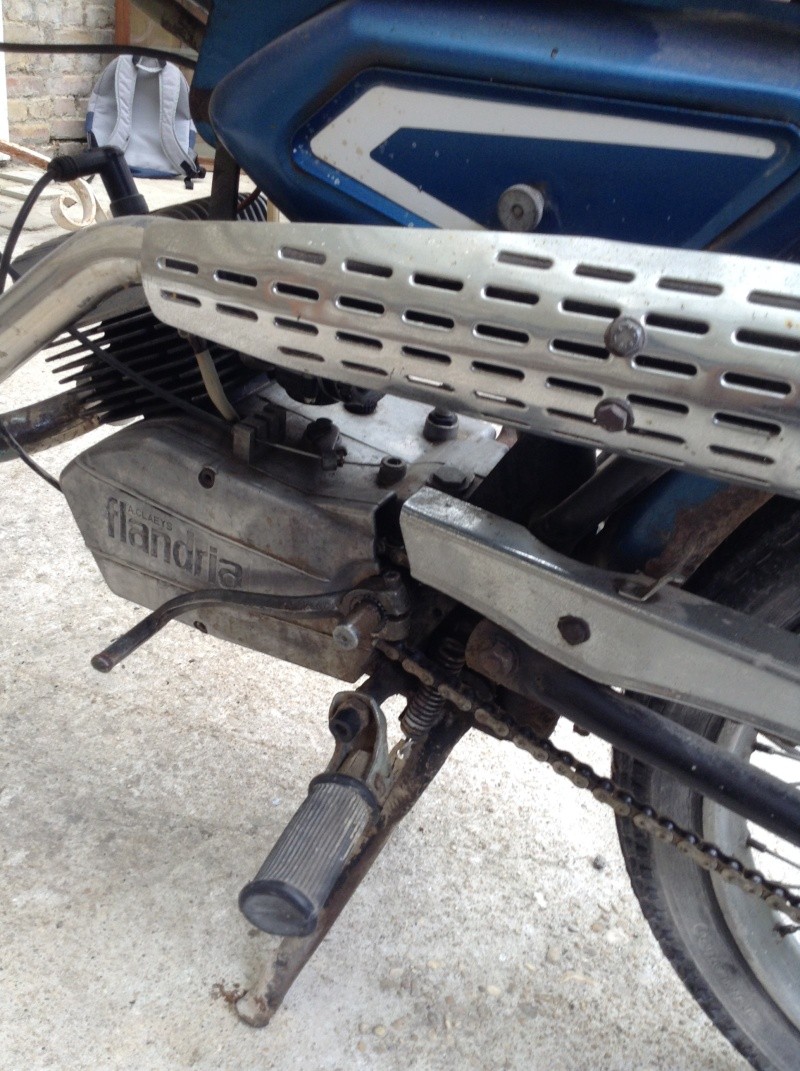

Ce post va vous permettre de suivre pas à pas la restauration d'une flandria du milieu des années 70, une SP 747. Restauration entamée il y a quelques semaines, après un démontage total effectué un jour ensoleillé du mois d'août 2014.
C'est parti...
L'objectif est de rafraîchir une belle qui a quelques rides à l'approche de la quarantaine...
... de la rouille partout...

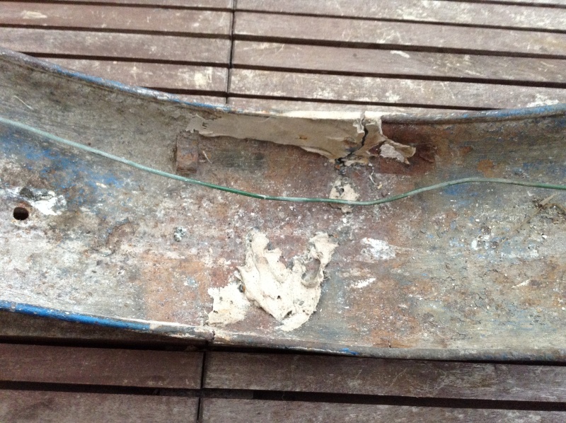

Garde-boue arrière rafistolé au sintofer...

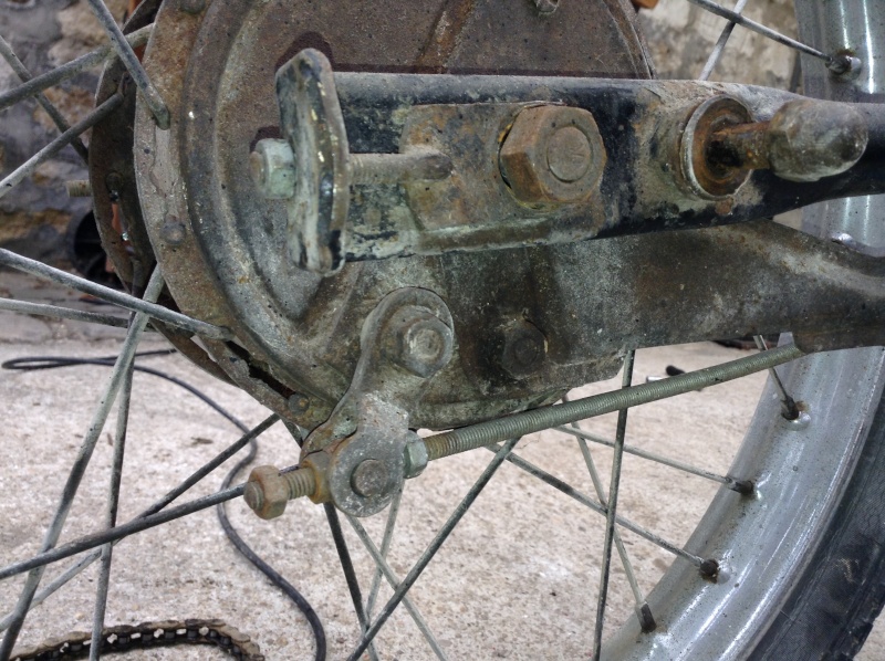

La béquille a survécu, mais dans quel état!
Un cadre usé par le temps...
Des roues fatiguées, voilée à l'arrière...
... pas beaucoup mieux à l'avant
En clair, y'a du boulot...

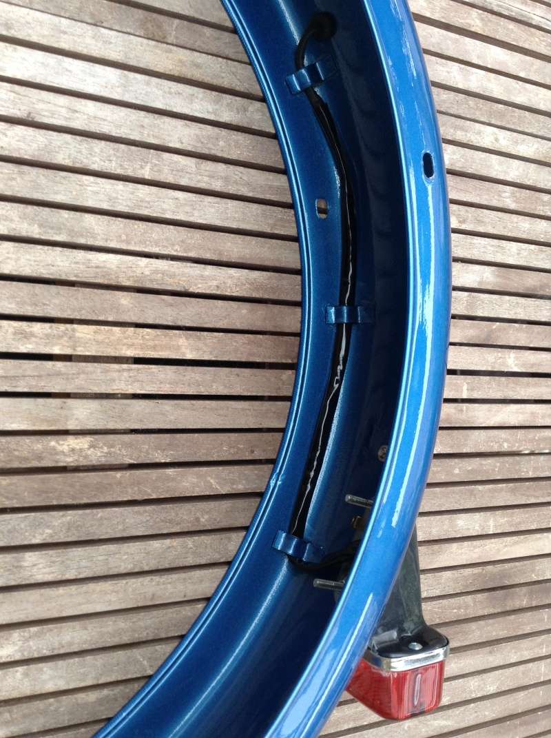

Premier essai de mise en place du feu arrière de Yamaha TY (une entorse à l'origine). Le garde boue est vraiment dans un sale état...

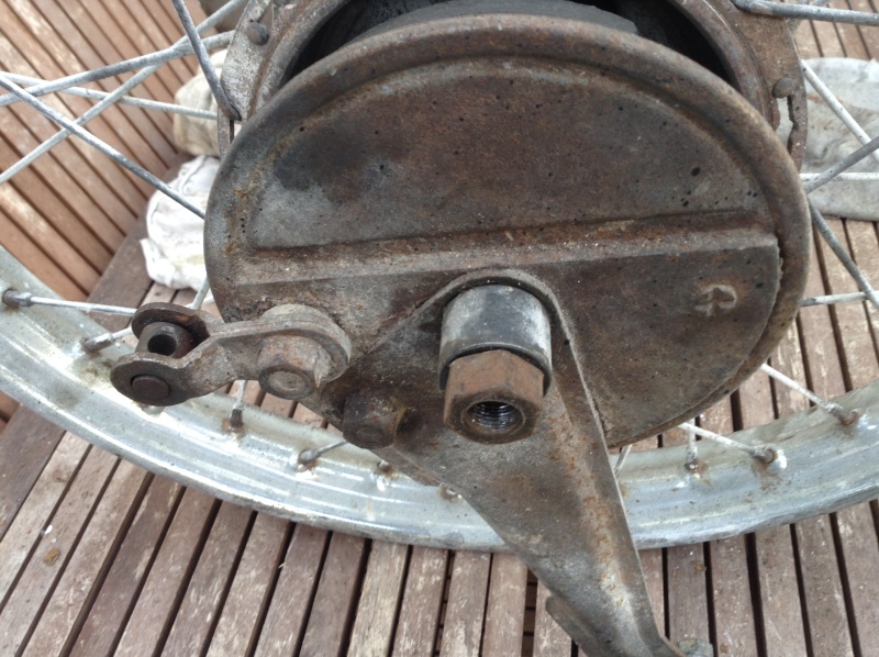

Pour la partie cycle, il faut aussi s'occuper des roues...
Elles sont présentables, mais rayées et oxydées. Sur les conseils du chromeur que je sollicite, je me mets en quête de 2 jantes neuves avec perçage à droite, le tarif pour le chromage d'une jante étant de 200 euros environ... Je les trouve chez Chambrier, dans une taille légèrement plus large que l'origine (profil WM largeur de 59mm au lieu de 52), et pour un prix plus qu'acceptable (35 euros pièce):

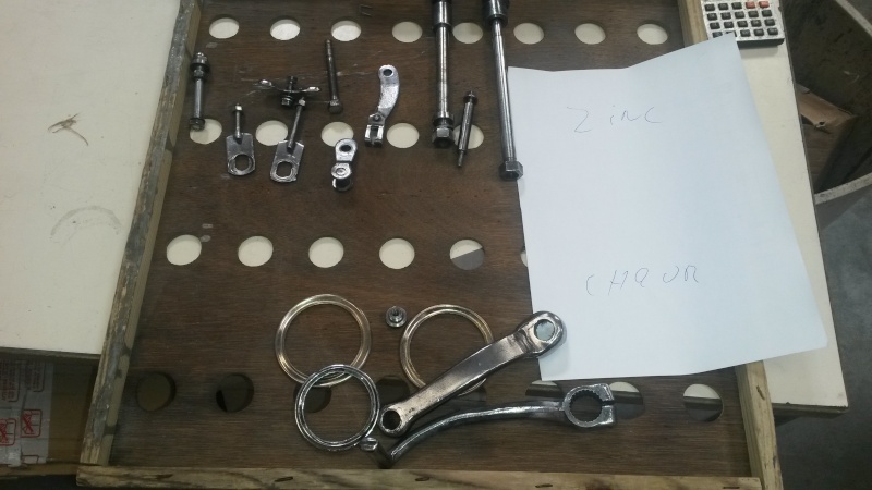

Passons au chromage: si je n'ai pas confié les roues au chromeur pour les raisons évoquées ci-dessus, je lui demande quand même de me traiter quelques pièces: une partie à chromer, une autre à zinguer pour éviter un retour trop rapide de l'oxydation...
Le résultat est vraiment top... Une bonne adresse que celle de Technofinish à Bazancourt (51), avec un professionnel passionné, et spécialisé dans la réfection de pièces pour Porsche anciennes:

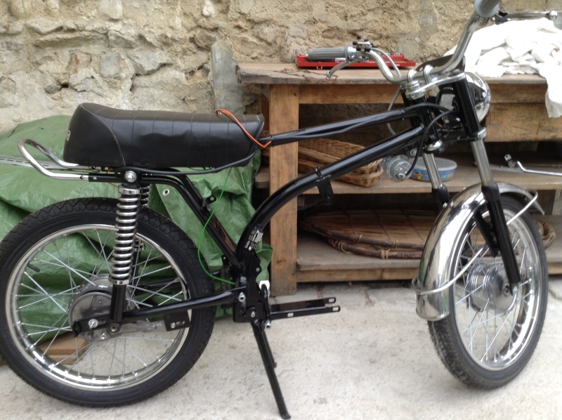

Je peux maintenant remonter la partie cycle, en profitant au passage pour refaire le cablage électrique à neuf et passer un fil supplémentaire pour alimenter un éventuel feu stop arrière... Sécurité, et utilisation de l'ampoule bilame du feu de TY...

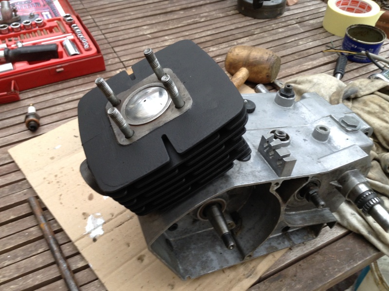

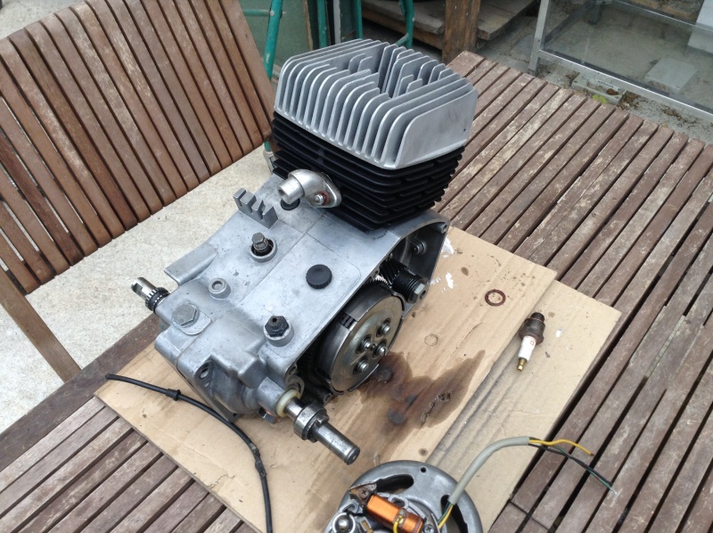

Démontage, sablage du cylindre et de la culasse, peinture du cylindre avec une peinture en bombe à haute résistance thermique... J'en profite aussi, maintenant que tout a été démonté, pour nettoyer les carters de boite et polir la tête de piston. Les segments ne sont pas neufs, mais en bon état, je les remonte donc sans les changer.

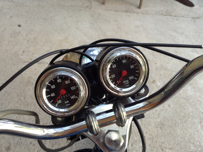

Au fil de mes recherches de pièces, j'ai trouvé un compteur et un compte tours VDO d'origine qui nécessitent d'être rénovés. Sur mon moteur, je n'ai pas de prise d'entrainement de compte tours. Je vais donc acheter un moteur d'occasion à peu près complet afin de récupérer cette pièce, qui est en fait la même que celle du compteur, mais logée dans le carter de boîte côté embrayage, en me disant que j'aurai en plus un cylindre d'avance, la pignonnerie, l'embrayage, l'allumage, ...et je reçois le colis: a priori une bonne pioche, puisque le cylindre est très léger, avec une pipe d'admission d'un diamètre plus conséquent. C'est un cylindre alu qui ressemble fort à un 5CV. Le moteur est sale, mais complet et apparemment en bon état général. Je réimplante donc ma prise de compte-tours sur le carter: on verra plus tard pour le cylindre 5CV... En attendant, joints de carter neufs découpés dans une feuille de papier à joint.
Check-up de l'embrayage: les disques ne sont pas usés, mon problème de patinage vient donc semble t'il uniquement du réglage de la garde d'embrayage
On referme le tout, le plein d'huile de boîte, et on remet le moteur en place...

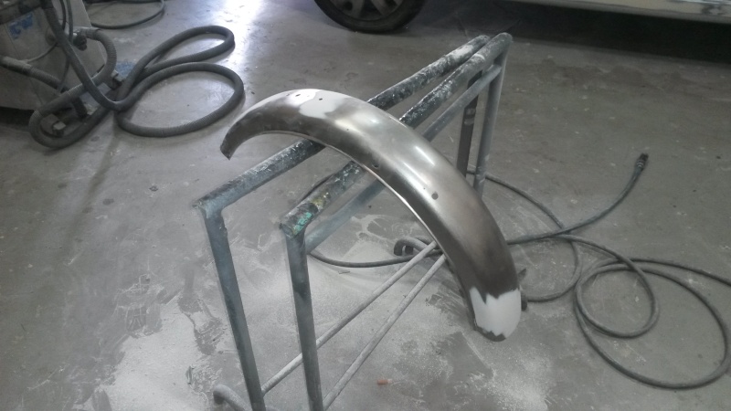

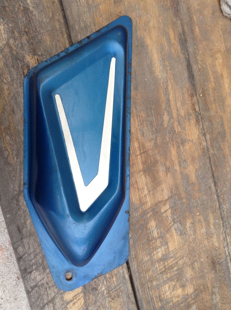

Il reste maintenant à s'occuper de la carrosserie. L'état général de départ était celui-là
... Un sablage et ponçage plus tard, nous voici avec ceci:
Les pièces sont prêtes à être mises en apprêt. Une fois celui ci posé et avant nouveau ponçage, je fais un montage à blanc pour vérifier que tout soit cohérent

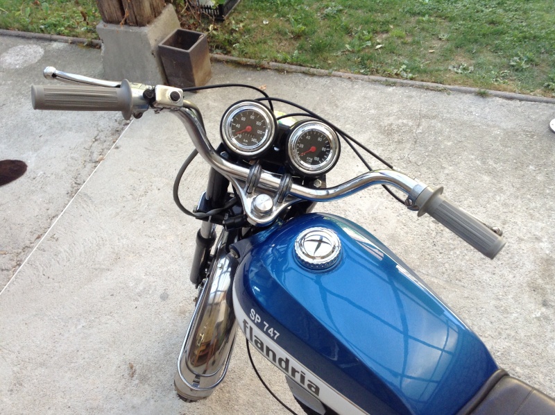

On avance... Je peux maintenant poser les autocollants de Philippe, qui sont vraiment très bien faits. La pose est délicate mais je m'en sors avec les honneurs...

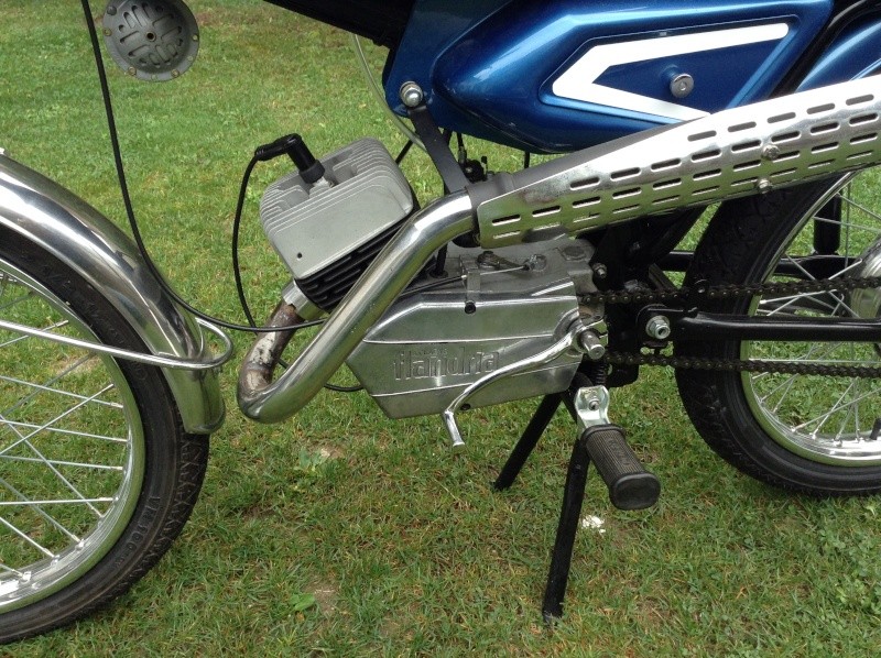

Mise en place du réservoir, de l'échappement... Au passage, si l'un d'entre vous a un coude de sortie chromé neuf pour 747, je suis preneur: j'ai passé plusieurs heures à ressouder, polir celui qui est dessus actuellement, et le résultat n'est franchement pas terrible...
On arrive au bout... Les accessoires: compteur, compte tours, branchement et réglage des câbles...

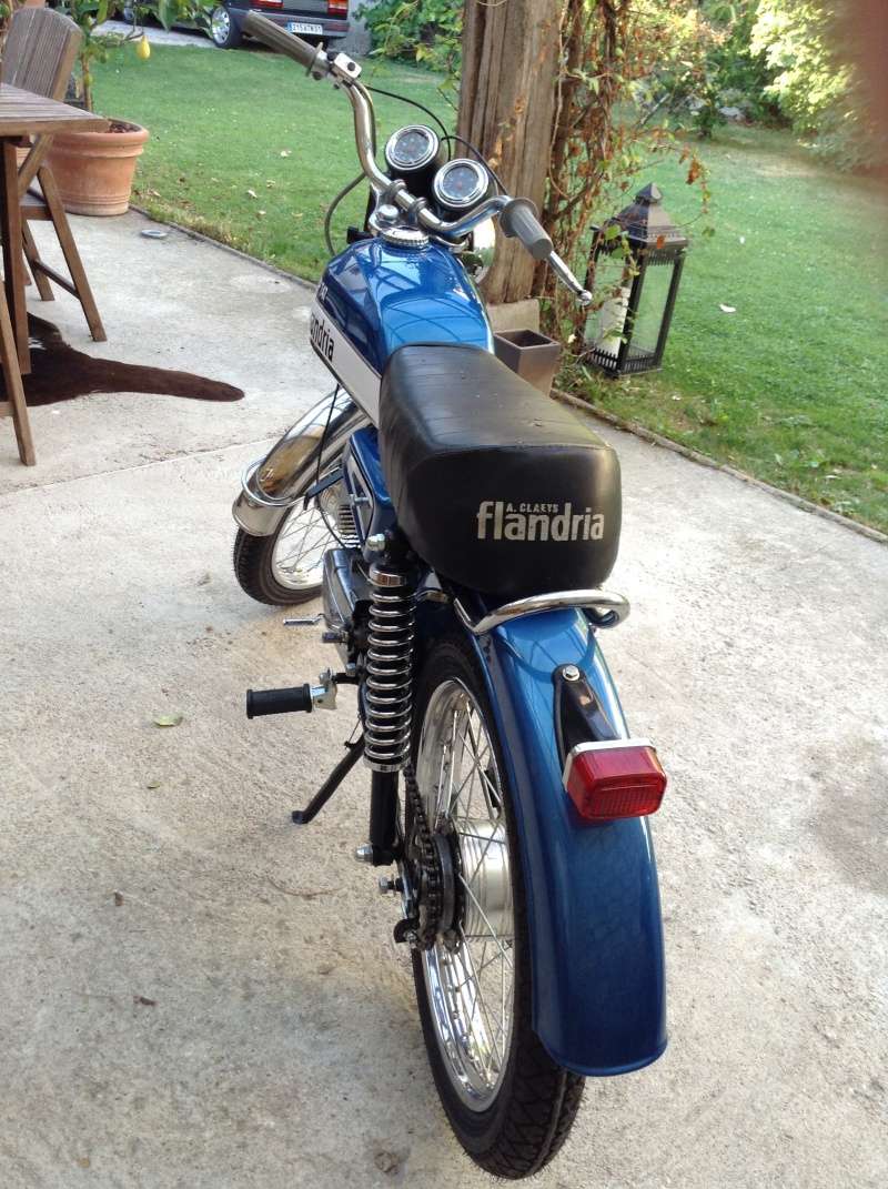

Et plus d'un an après le début du démontage...
Et trente ans après...
