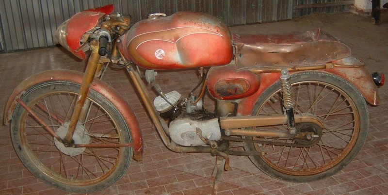

Comme je l'ai indiqué précedement, je restaure actuellement un cyclosport Negrini...
Bref, comme s'est mon occupation du moment, j'en parle forcement autour de moi...
Dans une discusion ce matin aut boulot, un collègue de travail dit tout à coup :
"Mais moi j'ai encore mon cyclo, de quand j'étais minot... Ecoute, si tu le veux, tu passe le prendre
quand tu veux... ça me fait plaisir de te le donner..."
Comme dans ces cas là il ne faut pas laisser trainer les choses, en sortant du boulot, je file direct chez lui...
Et voilà, la machine est maintenant au chaud dans mon garage...
C'est là que j'ai, une fois encore, besoin de votre culture et de votre générosité : il me faut IDENTIFIER la
bête avant de penser à autre chose (Type Restauration...)
Tout ce que je sais actuellement, c'est qu'il y a dessus un moteur Franco Morini Type 3M ventilé de 1964...
Et voici quelques photos pour complémenter l'enquête :
Pour l'instant je penche pour un MALAGUTI OLYMPIQUE...

oui malaguti avec le beau reservoir bossu joli cadeau

Argh, superbe, le premier Olympique.
Va voir le forum de Laurent ICI
Des photos d'Olympique bossu
Il manque le garde-boue avant, mais il est superbe quand même, et ce moteur ventilé .......

dommage pour moi mais le serveur image fait des siennes je ne voit pas tes images donc j ai regardé celle de lolo waouuuu terrible ça ressemble a un ultra sport de chez flandria avec son moteur ventilé chouette cadeau qu il t a fait ton collegue c est deja noel

C'est un super cadeau, comme dit Lolo c'est le premier olympique donc on en trouve pas tous les jous! j'espère que tu auras le courage et les moyens de nous faire une belle restauration c'est une superbe machine avec le réservoir bossu: très recherché!

je viens de tombé sur ce poste en réalité les photos mises des deux malaguti olympique ne sont pas les premiers model car il as existé une série avant avec le réservoir sans les arette franche le premier bossu est vraiment complètement arrondi comme le réservoir de vap monneret juste les fixation différente et sur les première série il y avais encore la fixation de klaxon sous le réservoir
je vous met un liens car je sais toujours pas envoyé de photos mai si vous faite attention on vois que le réservoir n'est pas plat sur le coté et le support de l’avertisseur sonore sous le réservoir .la selle etc c'est selon les pays Equipements et option différais idem selon 3 ou 4vitesses pour le gb ar et sa tringle

Le réservoir et le fabricant sont toujours le même c'est la matrice à emboutir qui a évolué dans le temps on note cela chez d'autres marques de cyclo le plus connu par sa diffusion est Tébalbi qui a équipé plus d'une douzaines de cyclosports de différentes marques avec ces designs de réservoirs adapté selon les cadres avec un même emboutissage..

NON CE N'EST PAS la matrice qui as evolué c'est un reservoir different

la première version malaguti bossu c'est le même réservoir que le vap monneret et a partir de 1964 c'est celui ci qui as étais monté en seconde monte les coté sont plat et les arrondi son devenus des arette saillante et ensuite il y as eu la 3em version avec en plus un bossage sur le desu du resrvoir de 8mm je joint le liens

C'est bien ce que je dis le fabricant de réservoirs a fait évolué son modèle de réservoir........ et donc évidemment il deviennent différents et il y a une raison à cela les plis donnent de la rigidité au réservoir

oui le fabriquant c'est toujours le même au passage c'est malaguti qui fabriquais c'est réservoir ...il ne passais pas par les accessoiriste.
