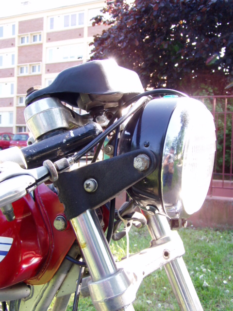

Bon, ta Rocvale est effectivement un modéle route, car tu as les petites pattes pour fixer les deux plaques triangulaires qui vont sous les boîtes à outils.
Rocvale ne se faisait pas ch......, tous les cadres de route étaient les mêmes.
La tienne est certainement (à l'origine) une 3 ou 4 vitesses, car ton té de fourche inférieur est en tôle peinte, les 6 vitesses avaient un té inferieur en
alu. Il est dommage qu 'un con ai percé ton té superieur en faisant 2 trous, c'est un peu le bordel pour en trouver.
Tu as à l'avant un double came de Tesi (ou autre), il te faudrait la patte qui tient les cables (normalement, elle est fixée sur le té inferieur), ainsi
qu 'une autre patte (genre frein de vélo) qui elle tire sur les deux cables, mais comme tu n' as pas le té qui va avec le moyeu, fuck......
Ha oui, les supports de cales pieds ont été coupés (dommage), donc tu as des commandes reculées "à la one again", mais c'est beaucoup plus
conduisible comme ça (en configuration "origine", tu as le cul sur le feu arriéres et les pattes tendues pour que tes pieds soit sur les cales pieds).....

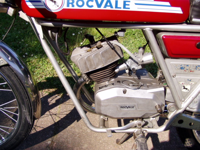

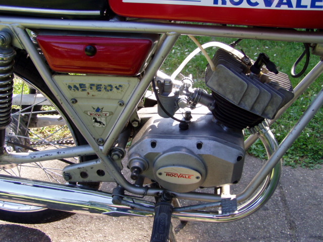

Voilà des photos, la mienne est une 6 vitesses, donc té en alu.....
Regardes bien la photo de la Testi, on voit la patte pour les freins.
avatar
olympique
Nombre de messages : 252
Re: ROCVALE 71
Message  olympique le Ven 14 Fév 2014 - 17:15
Merde, je me suis trompé de photo..........voila les tés en alu
