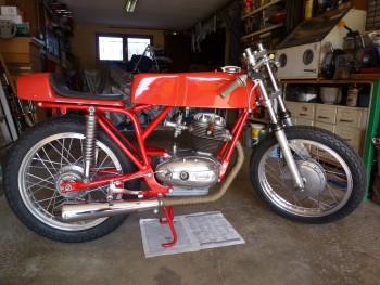

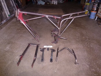

Bonjour à Tous, cela faisais longtemps sans toucher de la ferraille, aujourd'hui je vous présente une étude de style sur une MONDIAL 125cc , il faut bien changer de temps en temps, voici le modèl à l'achat et après quelques travaux d’embellissement, merci de me faire connaitre vos appréciations.
Meilleures Salutations.
Frein de fourche:
Support pédale reculée gauche:
Support pédale reculée droit:
Après choix des moyeux:
Essai avec roues de 17 pouces:

salut claudio
perso suis pas fan c est assez trappu manque de finesse et d agressivité a mon gout.
bon apres c est pas une critique hein !! chacun ses gouts mais il lui faudrait une ligne plus harmonieuse.
bon maintenant faut avouer que le design a la base n etait pas un cadeau ce cadre n est pas top .
peut etre voir avec la deco du reservoir pour l affiner trop cubique je trouve... et les amorto ar trop long
la fourche bien. voir au niveau phare pour allonger un peu la machine pour la rendre plus fluide .

Bonjour PHILIPPE, merci pour l’appréciation, exact le cadre ce n'est pas une foudre de guerre, moteur partie prenante de celui ci pour la rigidité, mais regarde les modèle DUCATI ou MV de l'époque, ce MONDIAL est de 1958 je ne l'est pris que pour réserve de pièces pour un autre qui sera restauré à l'original, les photo déforme la longueur de celui ci, autrement voici un exemplaire 175cc ou le cadre à subit quelque renforts.

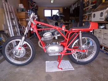

Bonjour à Tous, après quelques mois de léthargie me voici de nouveau sur ce projet, aperçu de l'avancement, reste les renforts sur le cadre avant embellissement de peinture et surtout de trouver une solution d'ancrage de la gaine de frein arrière sur le moyeux, celui ci n'en à pas car auparavant munit d'une tringle.

tu va lui mettre un carenage pour la fluidifier un peu ?ou voir ce qu il est possible de faire avec le phare.
en tout cas il y a un sacré moulin la dessus!!

Bonsoir à Tous, ciao POUET malheureusement ce n'est pas une foudre de guerre moteur 125cc mais avec seulement 6,5Cv avec une vitesse de pointe d'origine de 85 Kms/h, il n'y a que la marque qui correspond aux modèles prestigieux de 125, 175, 250 GP, il faut rappeler que la marque à été 10 fois championne du monde avec des coureur talentueux, c'était avant les années 1957.

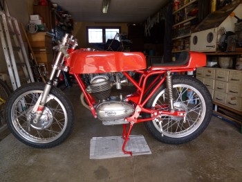

Bonjour à Tous, voici les derniers travaux, renforts sur le cadre tel que l'on faisait à l'époque sur celui ci pour le rendre plus résistant niveau torsion.

je trouve ça le fait bien ça casse un peu ce grand berceau.

Je pense que la future restauration à l'identique ressemblera à cela , elle a tout de suite une autre allure je la trouve super........!

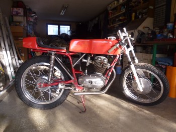

Bonjour à Tous, voici les dernières nouvelles, après les modifications pour rigidifier le cadre, l'on passe aux choses sérieuse en attendant la peinture rouge.

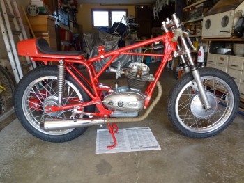

Message  Claudio le Lun 2 Nov 2015 - 17:18
Bonsoir à Tous, après une brève interruption voici le dernier avancement, bonne fin de soirée.

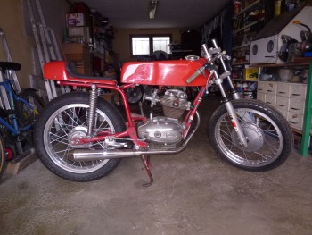

Message  Claudio le Sam 28 Mai 2016 - 19:25
Bonsoir à Tous, voici quelques photos d'ajournements du MONDIAL, reste quelques bricoles avant la mise en route.
