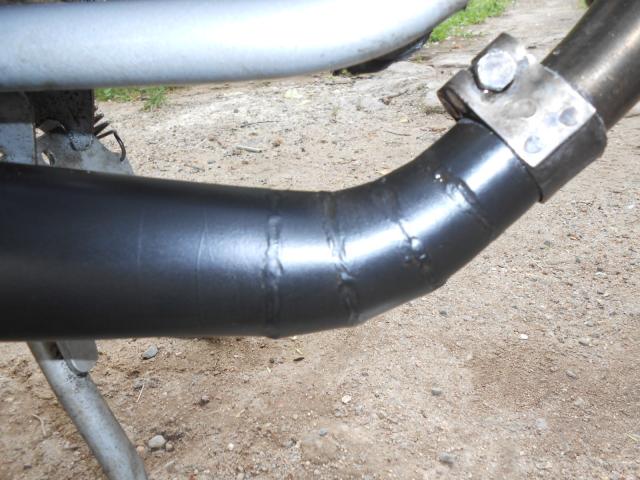

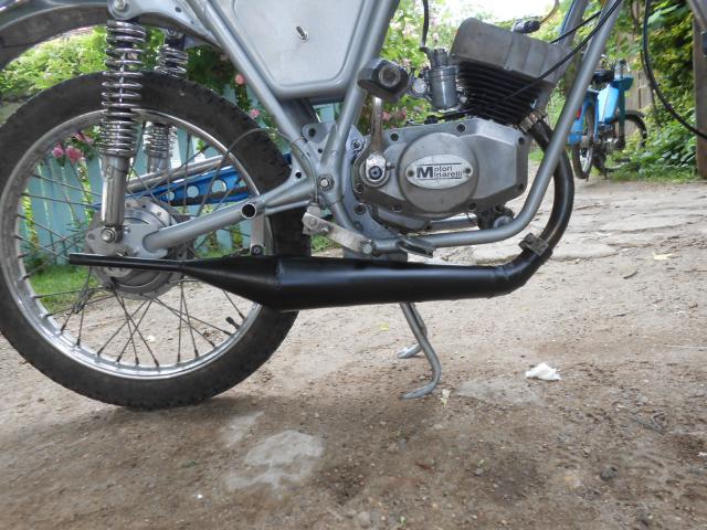

Message  jm le Ven 13 Déc 2013 - 13:43
donc voila mon pot enfin fini en tole de 1 mm roulé a l'enclume et soudé au chalumeau ,grand merci a chichi pour t dimention ,plus q'a le peindre en noir,voila l'animal:

Message  POUET le Ven 13 Déc 2013 - 20:58
good encore un petit poil a ameliorer les soudures belle leçon de savoir faire

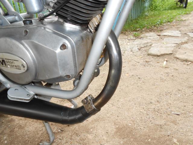

Message  cavalcone10 le Sam 14 Déc 2013 - 9:44
bien sa donne super!! Par contre si je peu me permettre, faut toujours que je la ramène, au niveau du coude il faut toujours essayer de le faire en 1 bloc pour éviter les turbulences et accélérer la vitesse des gaz et la remontée des gaz frais. Bon boulot! Moi perso je le laisserai comme sa bien nettoyer et vernis

Message  jm le Dim 15 Déc 2013 - 14:43
salut tout le monde ,pour répondre a pouet c sur que c'est loin etre un pot usine mais c galère de bien mettre els conne en face,mais pour le coude comment veux tu le faire en une seul foi?a part avec du tube mais je n'an est pas tu asser gros,mon premier été avec un coude en tu mais je trouve que s'est bien plus jolie avec plein de petit cone question de gout
