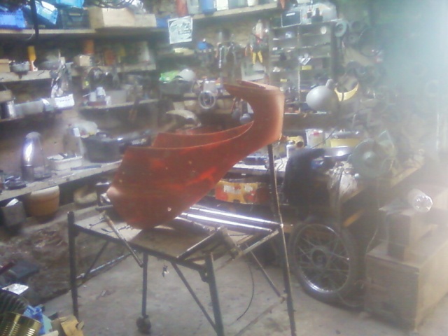

et mon carénage avant l'appret:masticer et réparer

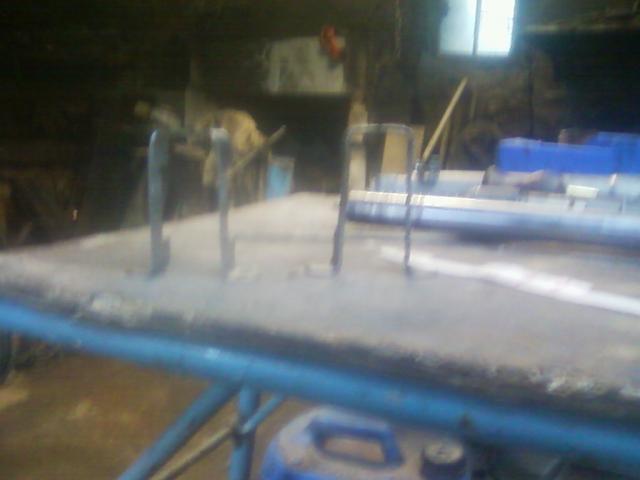

et ma paire de patte de frein avant en inox découper a la meule et a la perceuse:

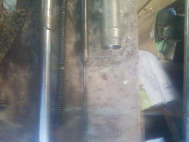

salut les gars c bon problème résolu j'ai pris un resort de motobécane classic + la moitié d'un autre que j'ai soudé par point (vous inquiété pas sa devré pas cassé)
j'ai pris un tube d'eviron 20 cm,g enfoncé un bout de fer rond légerement plus gros que le diamètre intérieur du tube (il s'enfile au dixième dans le tube supérieur de la fourche)soudé par les coté et je soude bou une tige fileté(j'avais que ca qui rentré dans les ressort)le tube s'enclenche dant une "pointe"au fond du foureau et le ressort s'enfile au bout et vien rentre dans le tube supérieur de la fourche.Sa a l'air un peu fouillis mais sa amortis plutot bien ,elle et même plus dure que mon encienne fourche d'origine a resort.comme vous avait surement rien compris a mes éxplication voila les photo
la patte de dédoublement de frein avnat que je vais essayer de refaire en inox demain

salut circlip et tout les autre ames sainte et merci pour vos compliment et votre aide ,c clair la bidouille ca marche pas tout le temps mais quand on peut apprendre et pas dépenser de sou c tou béneffe.Je vous diré sa dans 2 moi si apré un petit nis de poule je me retrouve pas a embrasser ma roue avant (je préfère les fille rassurer vous).en attendant je vien de finir ma patte de frein avant (dédoublement de cable) apré 3 heure de boulot (bon boulot ou pas?):si sa intéresse quelqun je peut en refaire en tole ou inox celle ci et en inox:
