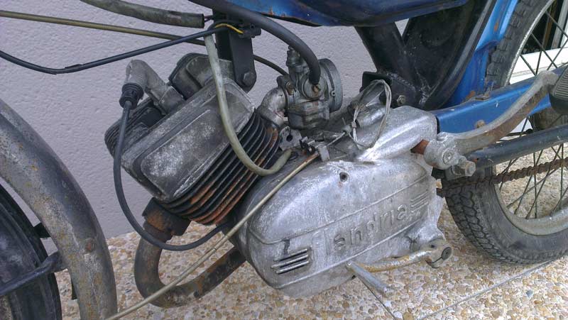

Bonsoir !
Depuis quelques semaines que je faisais des recherches sur les Flandria et que je bavais devant vos restaurations, je ne pensais qu'à une chose, en retrouver une.
C'est chose faite avec cette SP 737 S à réviser entièrement. Elle est dans un état très propre et je ne l'ai pas payée bien cher. Un vendeur très sympa Smile .
Quelques photos de la bête

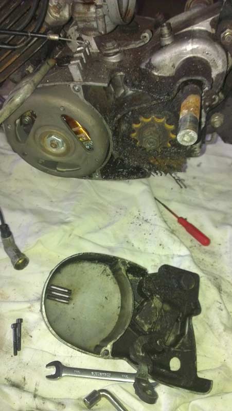

Début du démontage
Le moteur n'a pas trop souffert apparemment. Il avait encore une bonne compression et l'allumage fonctionnait. Le pignon sortie de boîte à l'air bien usé, mais j'imagine que ça ne doit pas être très dur à trouver ?
Je suis passé chez le mécano motos du coin qui a quelques vieilleries pour trouver des segments, mais d'après lui, ils ont l'air en très bon état, ainsi que le cylindre. Les traces sur le piston ne sont pas profondes. je pense donc garder ces segments le temps d'en trouver ou faire fabriquer de nouveaux (si possible).
Je vais changer les roulements et joints du vilebrequin, et j'essaye de travailler avec soin et organisation. Par chance j'ai la revue technique photocopiée du moteur 4.3 chevaux qui m'est d'une grande aide Smile
