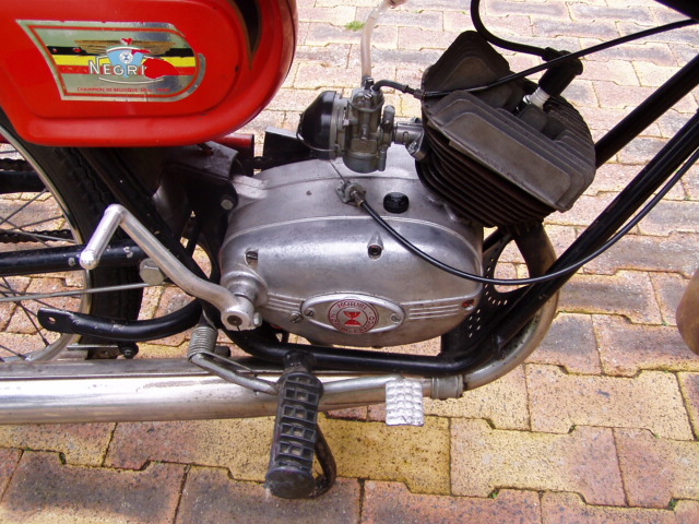

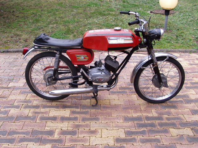

Et oui, me voici l'heureux propriètaire d'une Négrini de 1969, 4 vitesses, tournant mais un peu lunatique pour ce qui est de la carburation, voici quelques photos, les problèmes on verra plus tard!
Et hop, une Négrini visiblement de 1969..... P1010172
Et hop, une Négrini visiblement de 1969..... P1010173
Et hop, une Négrini visiblement de 1969..... P1010174
Et hop, une Négrini visiblement de 1969..... P1010175
Et hop, une Négrini visiblement de 1969..... P1010176
Et hop, une Négrini visiblement de 1969..... P1010177

Bon, j'ai un peu de temps alors je vous raconte les déboires avec mémé.
je l'ai reçu il y a une petite semaine, avec un carbu de 14, monté sur une pipe donc le diamètre intérieur était de 12 sur un cylindre en 19.......ça commençait pas mal ! ! ! réservoir un peu crado mais sans plus, les frein ok et une vieille fuite à la sortie du cylindre. Je change donc le joint, ça fuit moins mais comme le silencieux n'est pas celui d'origine, l'angle du collecteur sur le cylindre est moyen top, mais ça fuit beaucoup moins. Pour le carbu, ça a été
la vraie merde, je monte un 19 avec un filtre genre pomme d'arrosoir et un gicleur de 95, ça ne va pas, régime du ralenti impossible à régler, vis d'air à fond ou rien ne change rien! Bon, je monte un gicleur de 90, c'est pire, quand je tourne ou coupe les gaz, tout se fait avec du retard et à l'excès, à savoir, j'ouvre elle fait Boooooo puis part comme une bombe, je coupe elle reste avec un régime élevé puis fini par retomber sur un ralenti assez haut. Je penche le carbu vers la gauche (et je n'hésite pas) ça va mieux (enfin moins mal), donc gicleur trop petit, je monte un 105 car je n'ai pas de 100 en petit filetage, je remet le carbu à la verticale et là, c'est mieux mais assez bof! Comme je suis con (hé oui) j'avais un bidon de 98 à la cave, j'ai donc fait mon mélange avec ce bidon (qui à la base est la réserve d'essence pour la Derbi de mon fils). ERREUR, car j'ai refait du mélange avec du 95 et là c'est presque bon, mais comme je la gave un peu trop d'essence avec ce 105, quand j'ouvre à fond (mais vraiment) elle passe en mode 4 temps, il va donc falloir que je lui mette un 100. Bien évidement, ces tests ont été faits avec une température de - 72.000, avec le vent dans le nez, ha il faut aimer ça, je vous le dit!
Vendredi fin d'après midi j'ai roulé 3.5 kilomètres histoire de voir ce qu'elle donnait à chaud, il caille tellement qu'elle est "on va dire" restée demi tiède, mais ce qui m'a permis de le tester non plus sur le parking du boulot mais vraiment sur la route. Et bien elle tourne correctement, l'embrayage patine un peu (je pense que 2 disques sur les 3 sont restés collés mais vu la température ils ne sont pas près de se séparer), ou alors je vais tomber le carter pour les décoller au tourne vis. Je n'ai pas encore tombé le carter pour voir les dents du pignon de sortie de boîte, en réalité je n'ai rien foutu hormis cette connerie de carbu. La mousse de selle est partie en vacances,
tout l'électricité fonctionne, il devait y avoir un compteur (à la place il y a un bouche trou Aprilia d'époque marrant comme tout) car il y a un entraineur (sans le câble). Les jantes ne sont pas voilées, elle freine assez bien, et pas de bruit moteur suspect.
Je vais mettre des photos plus détaillées cet après midi.

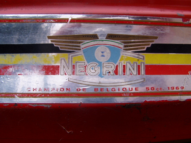

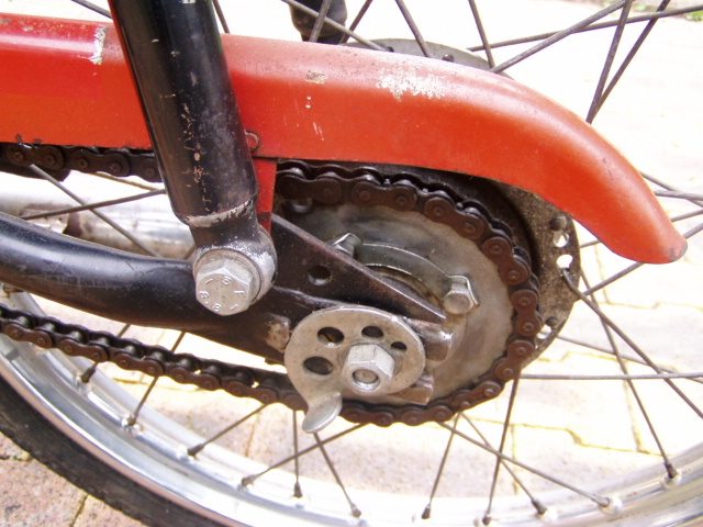

Quel bourrin, j'avais la clef USB dans mon blouson, donc voici les photos (encore en 14).
Pan!
Et hop, une Négrini visiblement de 1969..... P1010178
Et hop, une Négrini visiblement de 1969..... P1010179
Et hop, une Négrini visiblement de 1969..... P1010180
Et hop, une Négrini visiblement de 1969..... P1010181
