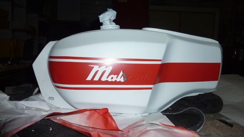

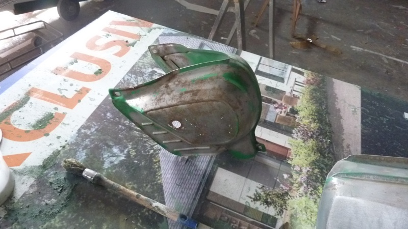

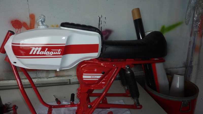

Message  SYLVAINHD le Lun 17 Jan 2011 - 20:29
QUELQUES PHOTOS
ponçage
appret antirouille
ensuite masticage et ponçage
une couche d'appret de charge puis ponçage au 800 a l'eau
peinture du blanc reservoir et les caches , pose des pochoirs
ensuite peinture du rouge , puis retrait des pochoirs
et vernis pour finir
allez terminé pour aujourd'hui
quand le vernis sera sec, ponçage au 1500 ou 2000, puis une couche de finition en salle
